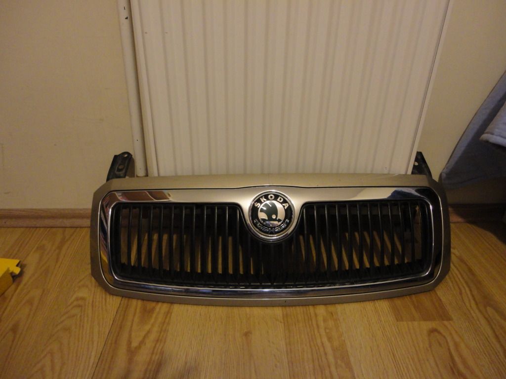

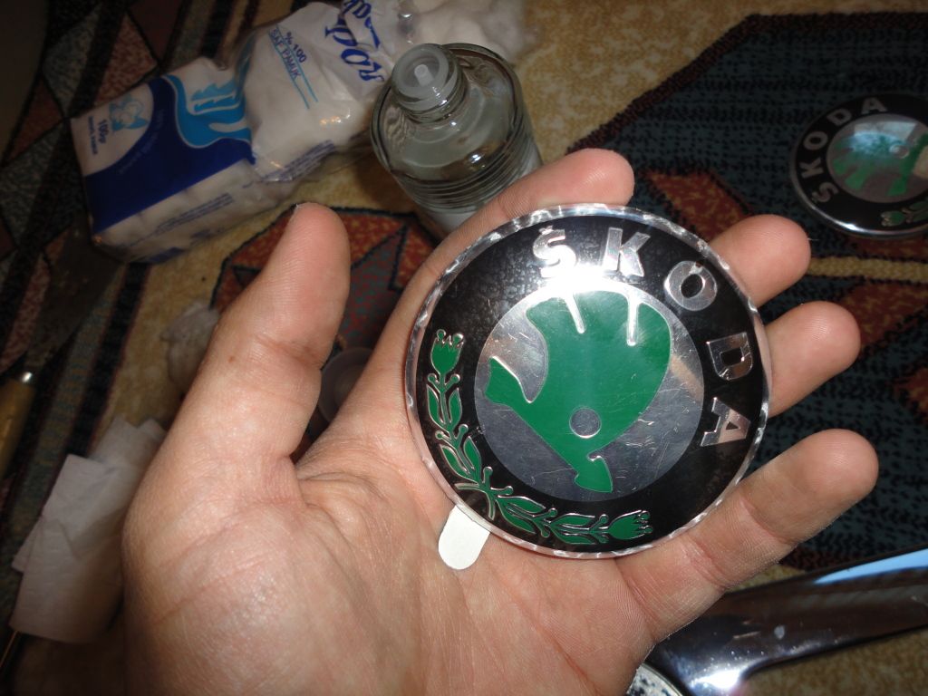

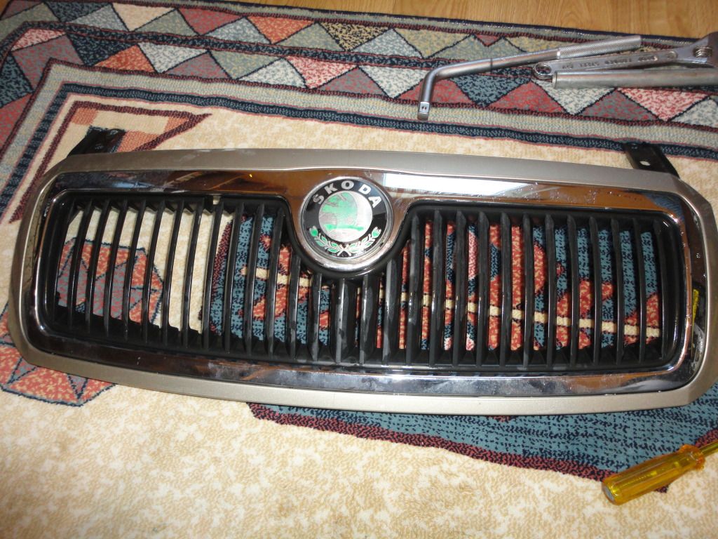

Aracın ön panjurdaki solgun amblemi ciddi derecede görüntü kirliliği. Gittim çakma çukma 15 liraya bi amblem aldım, kendim değiştirdim.

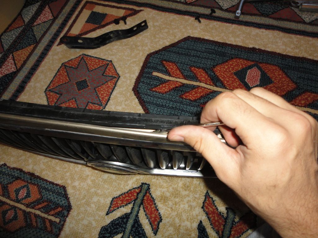

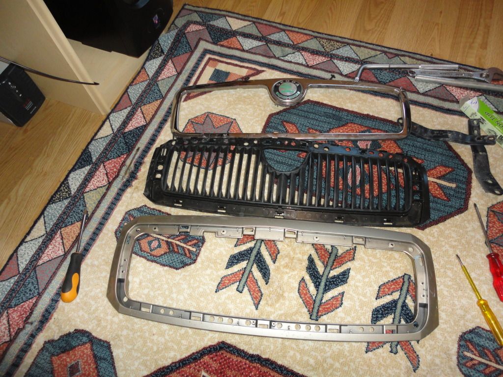

İlkin panjuru tutan dört vidayı ve kaputun emniyet mandalını söküp eve getirip yıkadım, sonra koyuldum işe.

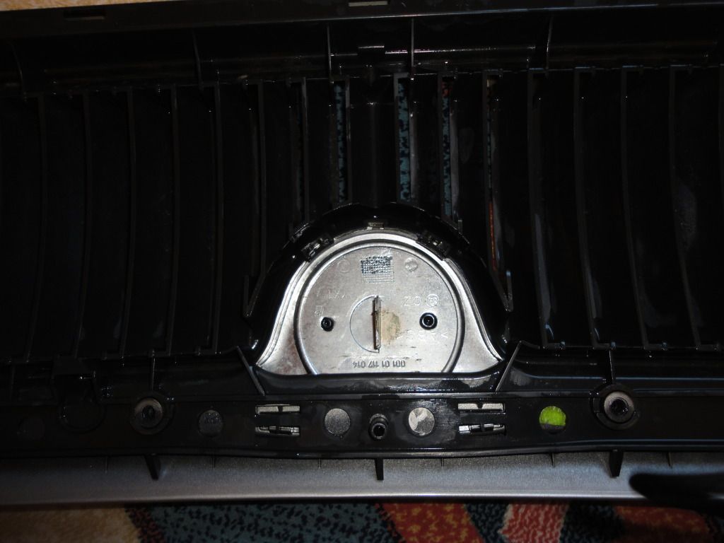

Panjur üç parçadan oluşuyor, siyah ızgara kısmı, krom kaplama kısmı ki amblem oraya monteli, ve de araç rengi olan ana kasası.
Bu üç birim birbirine klipsler ile geçmeli, inceleyince ilk farkettiğim bu oldu. Daha sonra anladım ki burada iş bu klipsleri kırmadan panjuru üç parçaya ayırmak lazım. Çok ince, çok dikkatli davranmak icap ediyor. Baştan diyim hiç klips kırmadım, tornavida ile kanırtırken de hiç görünür bir yerde iz bırakmadım. Özellikle görünmeyecek yerlere kuvvet uyguladım.

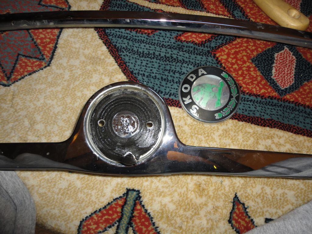

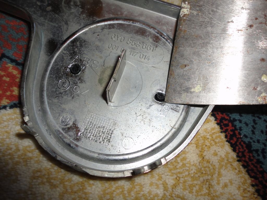

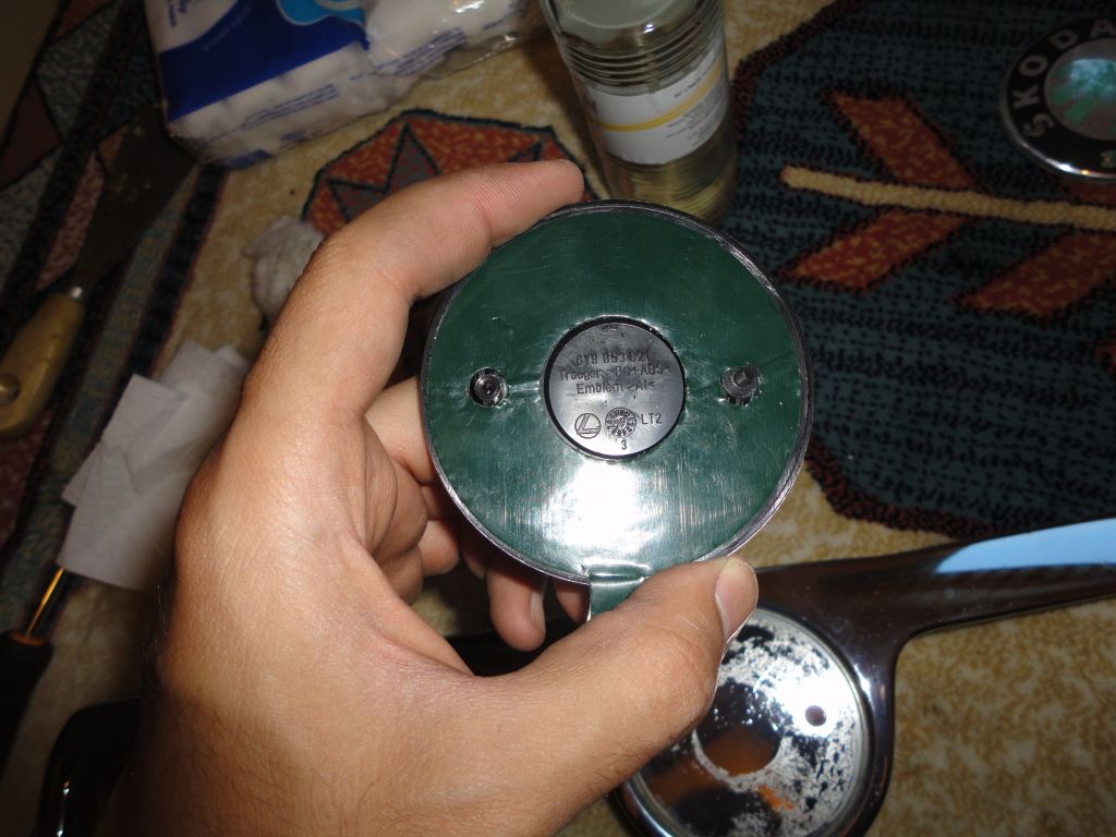

Amblemi sökmek ayrı muamma, çift taraflı bant ile yapışık orijinali fakat o nası bir bant... Epey uğraştırdı beni :)
Derken amblemi söküp, zemini temizleyip, çakmasını yapıştırıverdim.
Fotoğraflar aşağıda.
