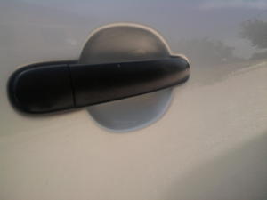

benim fabişin eski sahibi maşşallah panter emel gibi tırnakları olduğu için kapı içlerinde aşırı çızıkler vardı kapı içlerini ve kabortanın diğer kısımlarını karsılaştırığımda araç komple boyalı gibi görünüyordu hepsiburada.comdan aldığım iki basit ürünle sorunu çözdüm umarım kalıcılığını yitirmez ürün likleri aşağıda..
http://www.hepsiburada.com/ProductDetails.aspx?categoryid=26001&productid=otctn1000790
http://www.hepsiburada.com/ProductDetails.aspx?categoryid=26001&productid=otmw0004
çizik giderici macunu aslında alırken bir işe yaramayacağını düşünmüştüm ama gerçekten süper bir ürünmüş koca bir tüp geliyor. kapılar için sadece fındık büyüklüğündeki macun 4 kapıyı halletti. geri kalanla arabayı heralde komple bititrim

rica ederim resimleri telefondan çektiğim için cizikler pek belli değil dikkatli bakınca görülüyor özellikle üst sağdaki resimde kapı içi köşesine bakın kapı kolu içindeki çizikler bariz belli 4 kapıda öyleydi.

resmin üzerine tıklayınca büyük olarak açılıyor. Orda daha net herşey. Çok dikkat istemeden rahatça farkedilebilir derin çizikler mevcut. Ama almış olduğun ürün çok güzel düzeltim yapmış.
Güle güle kullan...

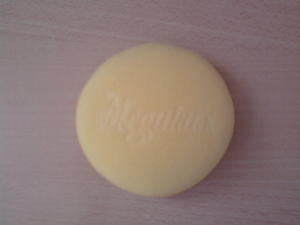

bir şey daha sorayım. O elinde gösterdiğin sünger Zımpara türü sert birşeymi Yoksa normal evlerdeki Bulaşık süngeri tarzında bir şeymi_?

o süngerden almazsanız istenilen düzeyde cizikleri gidermez. sünger içi boş ne yumuşak ne sert ortada kalmış birsey:D sünger cilayı içine hapsederek fazla cila harçamaması için yapılmış kaliteli birsey yani alıp defalarca kullanıp yıkayın yine sıfır gibi oluyor birde ayrı bir özelliği bir yüzü ile cilayı sürüp diğer yüzü ile parlatma yapılabiliyor cila geçmiyor öbür tarafa :D . renk farkı olmadı çünkü bu parlatıcı cila değil çizik giderici cila. ama farklı yerde kullansam başka yüzeylerde fark belli olurdu

bugun arabanın farklı yerlerinde çizik gidericiyi denedim resim çekmediğime yanıyorum mükemmel gideriyor çok kalın çizikleri hafif toplu iğne cizigi haline getiriyor bir kaç kat daha yaparsam onlarıda giderir..
