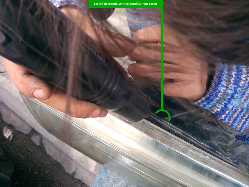

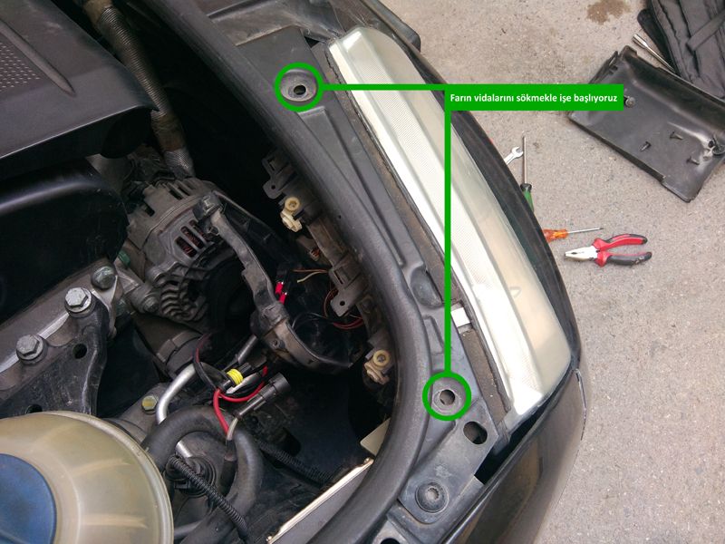

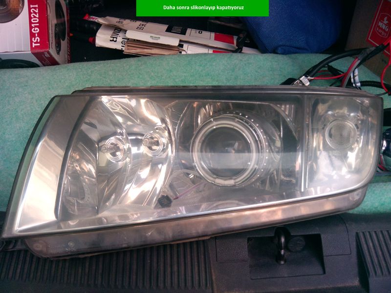

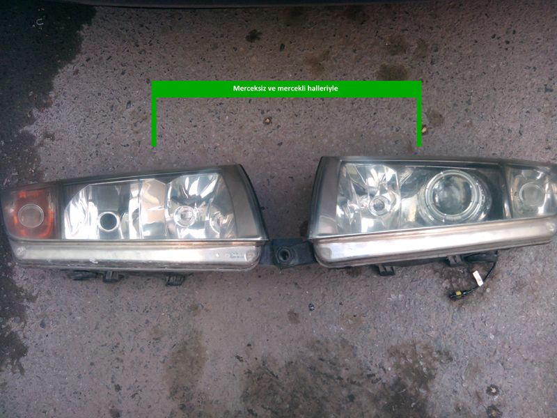

Herkese öncelikle selamlar

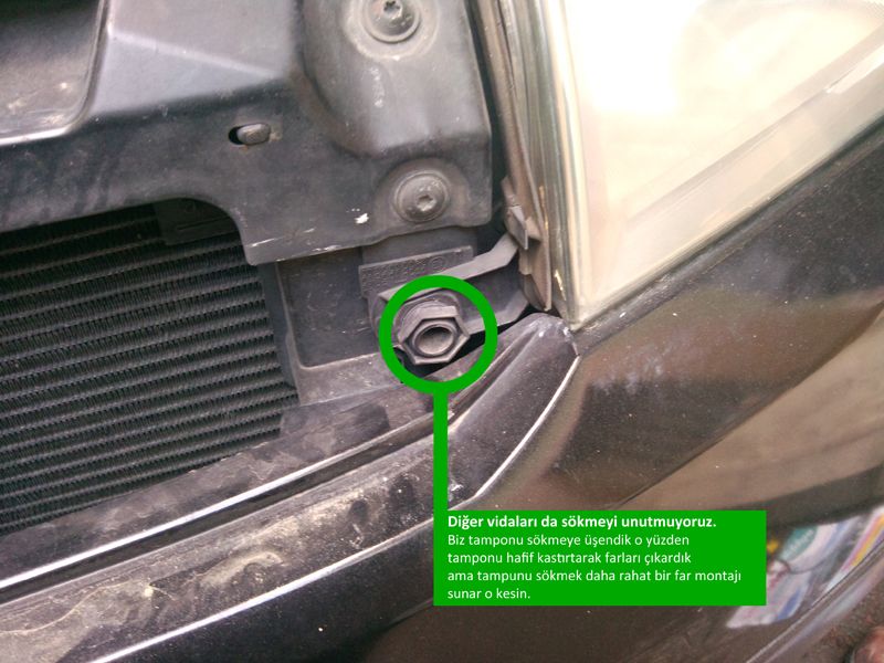

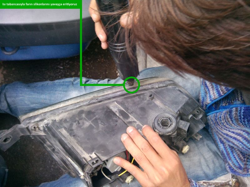

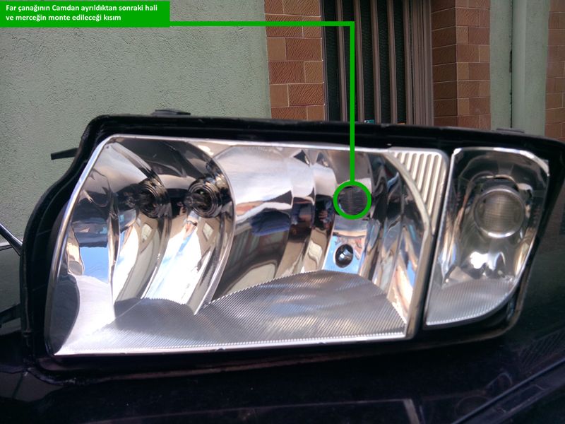

Araçta donanıma önem veren birisiyim. Ne zamandır fabiamın üzerindeki helojenleri bi xenonlarla değiştirmek istiyordum. En sonunda başardım. Tabi bu noktada hetepe'ye de sağladığı kitlerden dolayı teşekkür ediyorum.
şimdi malzeme listesine geçelim.
-bi-xenon kiti tabi ki de
-ısı tabancası
-slikon
-kargaburun pense tornavida vs...
Aslında montajı yaklaşık 2 hafta önce yaptım da iş yoğunluğu ve atan bir sigortadan dolayı kısmet bu güneymiş.
[img]
[img]

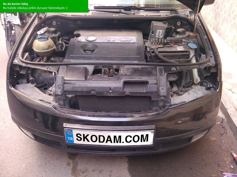

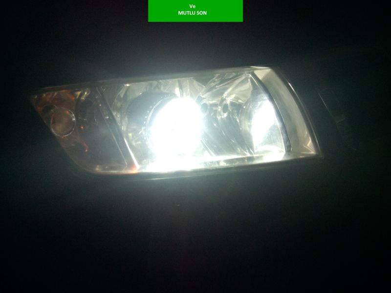

yanlız far ayarı istiyor gibi sol far biraz aşağıda

İleti lestat » 22 Kas 2012, 12:23
efboacestc yazdı:abi herşey çok güzel ama bu merceklerin ayarlamasını nasıl yaptın aşağı veya yukarıyı göstermesi için alırım takarım havayı filan gösterir
yok ya sanmıyorum öyle bir şey yapsın. zaten ampulü söküp yerine merceği takıyorsunuz. normalde ampul hangi açıdaysa mercekde aşağı yukarı öyle bişi oluyor. Bir tek sök tak yaparken farın ayarını bozma ihtimaliniz var o da halledilir.
yanlız takarken dikkat edin ters takmayın sona uzun yapınca yeri aydınlatır. zaten uygulamayı yapıcak arkadaşlar merceği yerleştirdikten sonra far camını takmadan bir denesin düzgün çalışıyormu diye sonra bir de far camını sökmek zorunda kalırsınız.

İleti lestat » 24 Oca 2013, 01:18
bu kitte tek h1 xenon ampulu kullanılmıştır.
h1 veya h7 merceğe takılabiliyor.
kit içinde bir perdeleme mekanizması var o normalde yarıya kadar perdeliyor ışığı (kısa far için). Şayet uzun farı yakmak istediğinizde perde aşağıya inip ışığın tamamının fardan dışarı çıkmasını sağlıyor. bu sayede uzun far veya selektör için kullanılabiliyor. kit sadece tek ampul kullanıyor. hem uzun hem kısa arada sadece tek bir perde var.
Ama bunun için farların açık olması gerekiyor. Şayet gündüz farlar kapalıyken selektör yapıcağınız zaman farlar açık olmadığı için yanmıyor onu da biz şöyle çözdük. boş kalan yuvaya uzun far ampullerini taktık gündüz selektör olayını da bu şekilde çözmüş olduk.

İleti lestat » 11 Nis 2013, 13:51
resimleri bulamadım. tekrardan çektim her ne kadar beğenmesen de
bu da video
videonun son kısmında peuget un birinin arka tamponuna sıfır gittik dikkat edin farların ışığı stopları geçmiyor. belki karşıdaki sürücünün gözünü alıp almadığı konusunda referans olabilr diye
http://youtu.be/G8izJzuiC3o
umarım faydalı olmuştur
